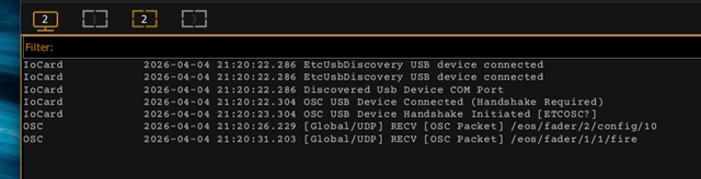

Ich möchte gerne per eingehenden OSC-Befehl den "Go/Flash" Button von zB. Fader 1/1 auslösen.
Der Befehl /eos/fader/1/1/fire löst nicht den Button aus. Könnt Ihr auch im Screenshot sehen.
Der Befehl /eos/sub/1/fire funktioniert perfekt. Nur bin ich damit zu eingeschränkt. Oder wenn das sehr kompliziert ist, würde mir auch reichen, wenn es einen Befehl gibt, um den GO-Button von einer bestimmten Sequenzliste zu drücken. Für das drücken der GO-Taste funktioniert bei mir auch der Befehl /eos/key/go_0  Nur wird dann halt gerade die Sequenzliste benutzt, die aktuell auf der Go-Taste liegt, und nicht die meiner Wahl.
Aber am schönsten wäre es, wenn jemand weiß, warum der Befehl /eos/fader/1/1/fire nicht funktioniert.

  • stehe jetzt doch noch vor ein Problem. Jetzt versuche ich gerade den 11ten Fader über OSC anzusprechen. Klappt aber nicht. Also Faderbank2, ersten Fader. Was ich bisher gemacht habe, ich lasse vorab einmal den Befehl /eos/fader/2/config/10 senden. Dann benutze ich nachfolgend den Befehl /eos/fader1/1fire. Der Befehl /eos/fader/2/1/fire klappt auch nicht. Irgend etwas habe ich noch nicht verstanden.
    Im Screenshot, sieht man, was bei mir gesendet wird.

  • With the config command you define a fader bank that you can page afterwards.
    /eos/fader/1/config/10 defines a fader bank that's called number 1 and has 10 faders.
    /eos/fader/1/2/fire means the second fader on the current fader page of fader bank number 1.
    To access the 11th fader, i.e. fader 2 of page 2 you would have to page fader bank number 1 to page 2 first: /eos/fader/1/page/2
    As an alternative consider defining your fader page with more than 10 faders, so you can access them without paging: /eos/fader/1/config/20, /eos/fader/1/11/fire
