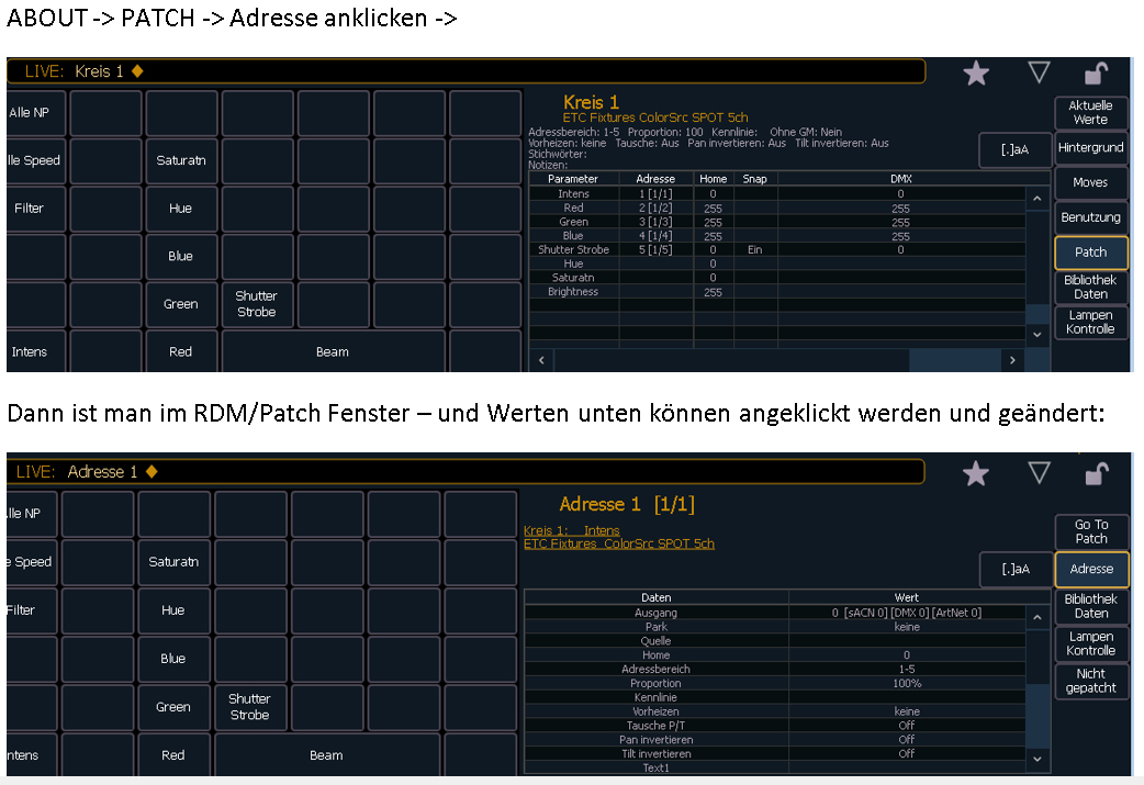

ist  es möglich die RDM Daten eines Scheinwerfers per Kreisnummer einzusehen? Bisher ist mir die Einsicht der Daten  über die Adresseingabe bekannt.
In der Praxis wäre es angenehmer den Kreis anzuwählen und dann über die Taste "About" auf den Scheinwerfer zuzugreifen um DMX Adresse zu ändern oder Daten wie Lampenstunden auszulesen.
Grüße Andreas

    Es ist möglich die RDM Daten eines Scheinwerfers per Kreisnummern einzusehen:
    1.) Wähle den Kreis an -> Ch1 <ENTER>
    2.) ABOUT drücken
    3.) Im CIA Bereich, rechts PATCH klicken.
    4.) Dann Links auf die Erste Adresse die gezeigt ist klicken.
    5.) Dann hat man den RDM PATCH Information im CIA und kann Werte anklicken und ändern.
