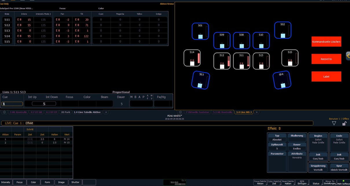

ich möchte gerne folgendes erreichen. 5 Movinglights machen nacheinander, etwas überlappend, eine langsame Bewegung von unten nach oben und leuchten dabei auf 100%. Jedes Movinglight das oben ankommt soll dann ausgehen und so schnell wie möglich wieder auf seine untere Startposition gehen um dann erneut die langsame Fahrt offen nach oben zu machen.
Einfach gesagt, ich möchte einen "Fächer" bauen.
Bislang habe ich das mit ein Absolut-Effekt und 2 Presets für die Movings versucht. Der Bewegungsablauf funktioniert so auch richtig super. Allerdings geht so auch der Dimmer der Geräte, bei der Hochfahrt von 0% auf 100%. Der soll aber sofort auf 100% gehen, wenn die Hochfahrt beginnt.
Kann man vielleicht eine Sonderzeit auf Intensity im Effekt geben?
Oder macht man sowas ganz anders?
