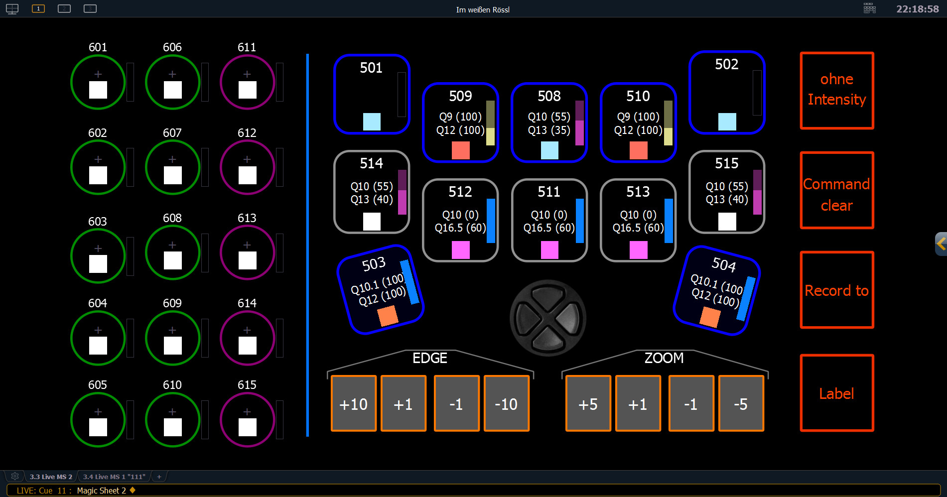

Ich möchte gerne ein paar Buttons für ein Magic Sheet bauen.
Ziel ist, ich habe einige Movings angewählt und möchte mit einen Button in MagicSheet z.B. "Edge +5" für die gerade angewählten Movings auslösen.
Momentan ist es bei uns so (beim einstellen von Movings), das ich immer zuerst über die Encoder den gewünschten Zoom einstelle, wenn ich dann den ersten Shieber über die Encoder reindrehe (unsere Movings haben alle Schieberpakete), kann ich gleich wieder zurück zu "Edge" um die gewünschte Schärfe einzustellen. Diesen Schritt würde ich gerne einsparen.
Ich stelle mir das so vor, das ich bei den Encodern "Shutter" anwähle, die Schieber einstelle und auch gleichzeitig per MagicSheet-Button die Schärfe einstellen kann.
Kann man so ein Makro bauen? Das ganze macht auch dann nur ein Sinn, wenn die Encoder beim klicken auf "Edge +5" in der Shutter-Anwahl bleiben würden.
