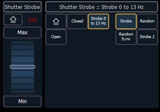

Ich möchte gerne von unseren Movinglights (Solaspot 1500pro) die Strobo-Geschwindigkeit auf ein Fader legen.
Habe das schon erfolgreich mit anderen Funktionen von dem Gerät geschafft. CMY, Diffusion,Zoom z.B. klappt super.
Halt alle Funktionen, die von 0 bis 255 regelbar sind. Das mache ich mit folgender Eingabe: im Blind Sub anwählen, Gerätenummer, Cyan, Full, Enter.
Dann noch den Sub auf Mininimum stellen, und das wars schon.
Bei der Strobo-Geschwindigkeit geht das nicht. Liegt warscheinlich daran, das die Home-Postion auf 255 steht. Der zu regulierende Wert wäre dann auch nur zwischen 127-226. Ich kann den Max.Wert von 226 auf den Sub legen, aber da springt er dann gleich hin. Läßt sich also nicht faden.
Geht das überhaupt?
