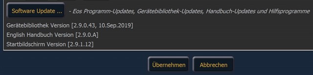

Ja! Aus Gründen der Downloadgrösse ist das nicht im normalen Installationsprogramm integriert. Du kannst die Hilfedateien aber von der Downloadseite der Eos-Familie herunterladen und dann in der Shell, Setup, Allgemein als Software-Update installieren.
Dank dir,ich versuch´s morgen mal
Danke,hat funktioniert
