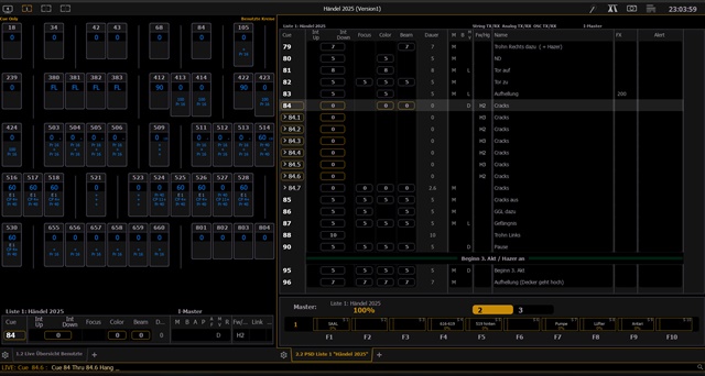

Hallo,
Ich habe mehrere Cues zusammen im Hang mit unterschiedlichen Hang-Zeiten. (siehe Bild)
Ich möchte jetzt das alle Hangs 0,5 Sekunden weniger Zeit bekommen. Gibt es dafür vielleicht eine kurze Eingabe, oder muß ich alles von Hand machen?

[Cue] 84 [Thru] .6 {Hang} [+] [-] 0.5 [Enter]
Super, das funktioniert!!
Genau das wollte ich, danke Dir.
