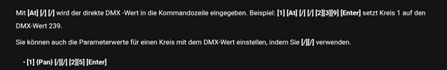

Gibt es eine Möglichkeit RGB Werte für Farbausgabe von LEDs direkt in Eos einzugeben ? Ich sehe nur Prozente, die man umrechnen könnte.
zweimal // postet DMX in die Command Line, z.B. "Chan 11 Magenta @ // 12" postet "Chan 11 Magenta @ DMX 12"

Z.B. im Handbuch ;)
Wow! Seite 357 hat ja noch viel mehr Überraschungen!
