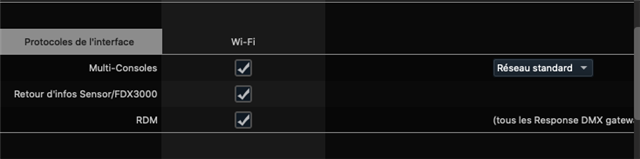

j'aurais une autre question si t'as deux minutes : j'ai connecté le nanokorg avec luminosus mais ça ne répond pas dans Eos. J'ai entré l'adresse IP mais quand je vais dans réglage j'ai pas l'OSC qui s'affiche. Qu'est-ce que je fais de travers?
The setting has moved. It's now in the Eos software, Setup > Device > Network. And there's are also settings in Setup > System > ShowControl > OSC.
hello,
D'abord Il faut que tu ouvres Luminosus avant EOS. sinon ça ne réagit pas.
Ensuite dans la dernière version de eos 3.2.... l'osc ne s'affiche plus dans le shell, mais dans le setup une fois que tu a ouvert une session. tu vas dans show control>OSC et tu verras tout d'affiché.
Il faut que tu actives tes osc RX TX et tes string RX TX
Ensuite pour que ton fader korg active un fader eos, il faut que ce dernier soit chargé de qchose (un sub par exemple, ou un effet...) si ton fader est vide, rien ne se passe et le fader ne bouge pas.
