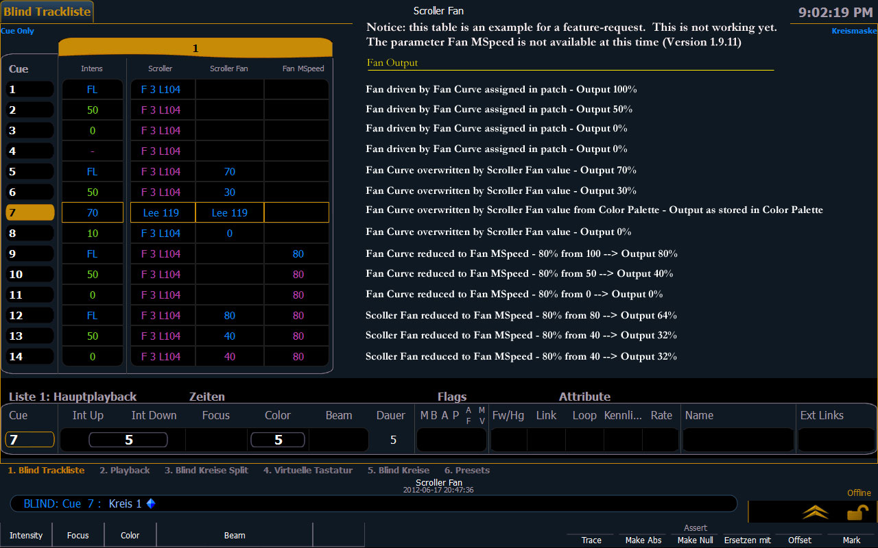

Hallo EOS User,
da es scheinbar noch nicht möglich ist die Lüfter bei Farbwechslern in Abhängigkeit von dem Dimmer Wert UND dem Colour Paletteneintrag bzw. der Saturation zu steuern, möchte ich hiermit eine muntere Diskussion beginnen.
Bei Transtechnik lässt sich die Lüfterproblematik sehr einfach und effektiv lösen. Der Lüfterkanal bekommt den Eintrag eines Virtuellen Dimmers hinzu und gelöst ist das Problem. Der Maximalwert des Lüfters wird über den Paletten Eintrag gesteuert (z.B. bei hellen Farben 30% und bei dunklen Farben 80%) und je nachdem wie hell der Dimmer ist regelt der Lüfter automatisch nach. Was zur Folge hat, dass kein Lüfter mehr unnötig läuft wenn der Scheinwerfer aus ist und noch dazu nicht unnötig schnell und somit laut bei hellen Farben.
Bei EOS könnte man diese Automatisierung des Lüfters vielleicht ja auch an die Saturation koppeln, jedenfalls wäre eine ähnlich Lösung sehr wünschenswert.
Vielleicht hat ja jemand ähnliche Wünsche ... Über rege Teilnahme an dieser Diskussion freue ich mich.
