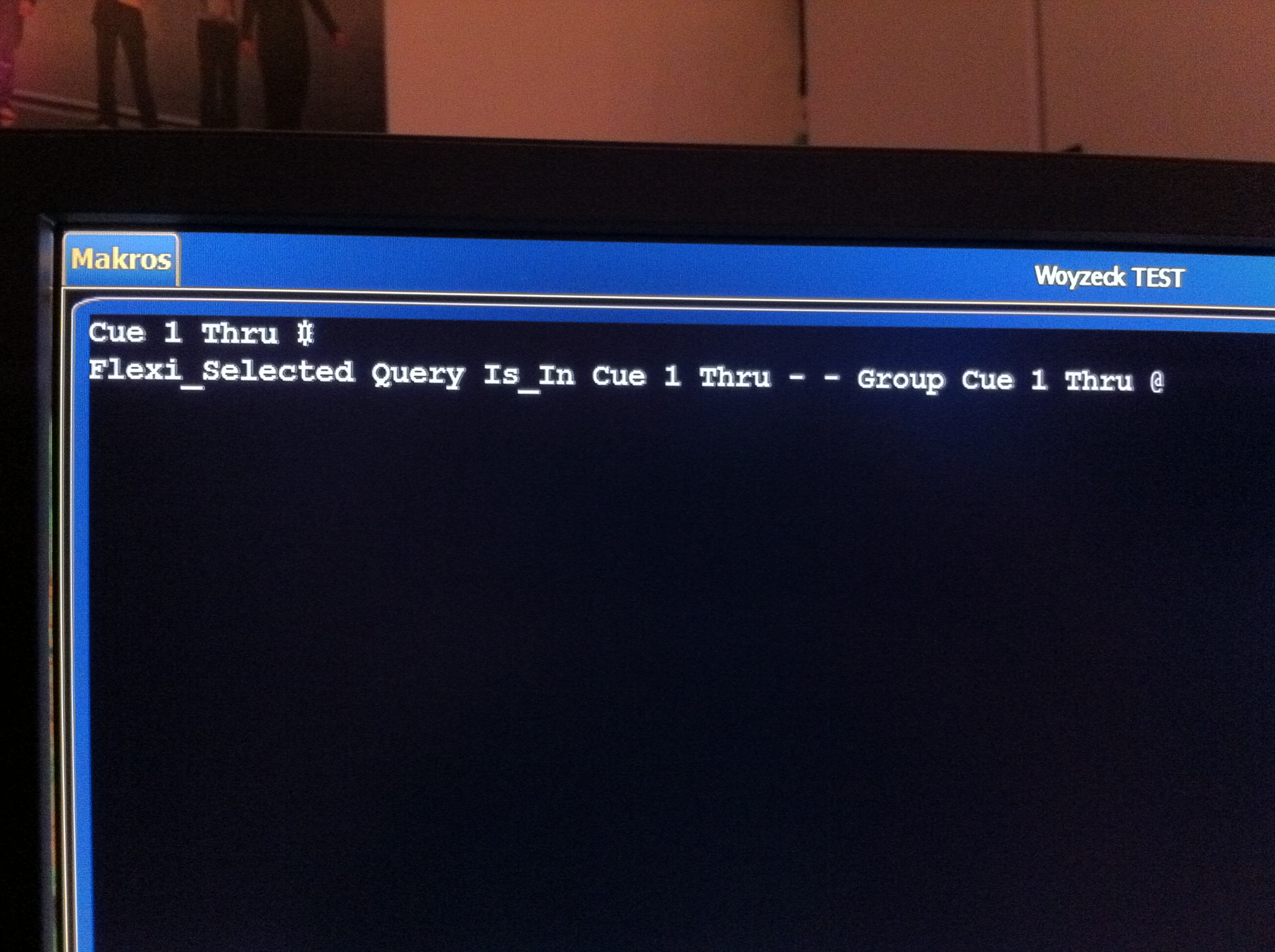

  • Das Makro geht super!
    Effekte werden nicht rausgeschmissen.
    Leider geht die Umschaltung in´s BLIND nicht per Makro.
    Daher hab ich ein cooles Makro geschrieben.
    Erst per Hand in´s BLIND:
    nach dem Makro kann man die Channels nochmal kurz prüfen und mit   [ENTER]   das löschen bestätigen.

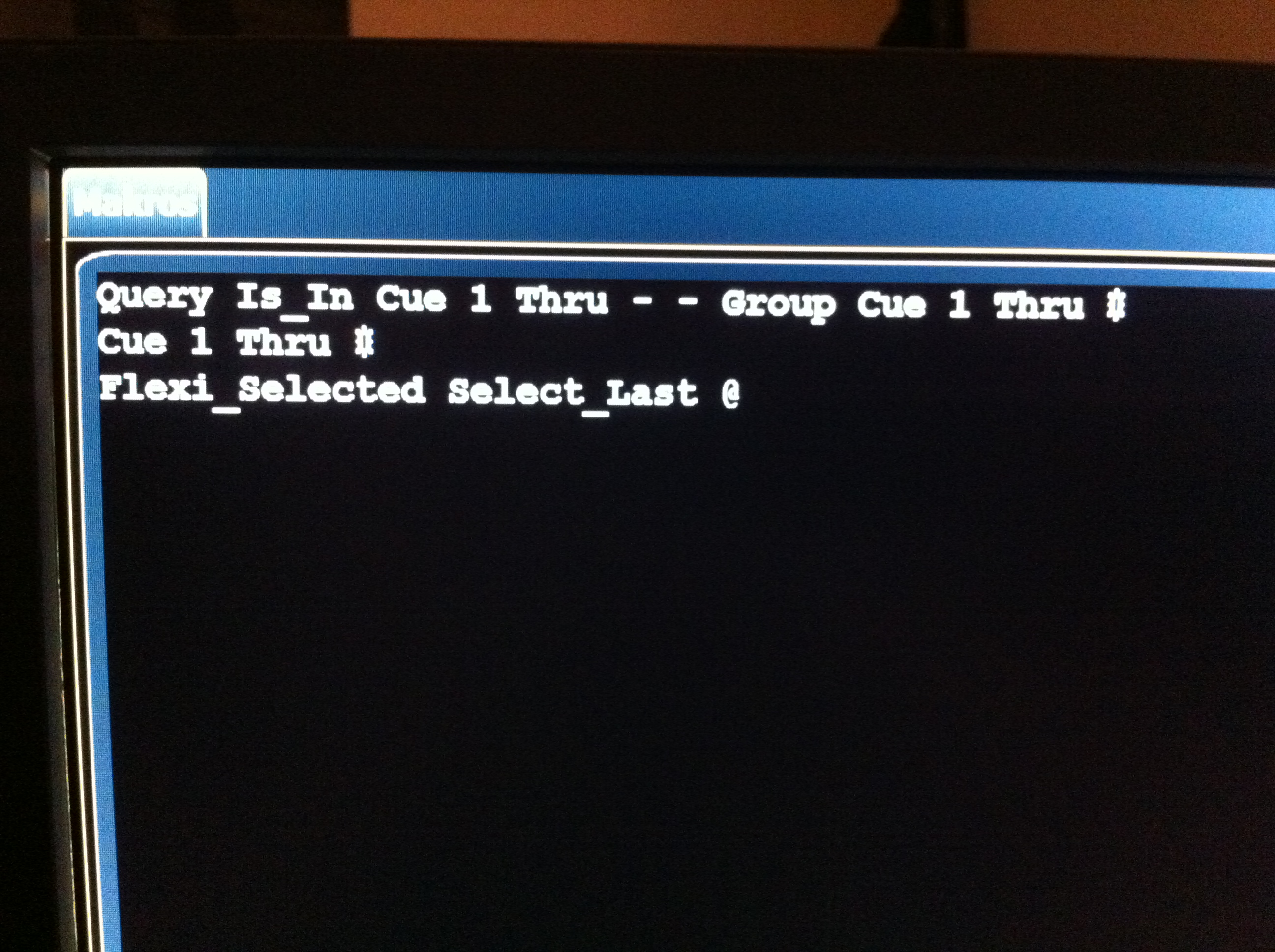

    EDIT: The Macro is only searching in Cue1!
    here is the new Version:
    Sorry!
    Jetzt klappt´s ...

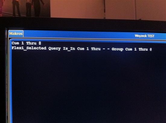

  • Hi Mike,
    gute Idee mit dem "Flexi Selected" !
    Freut mich, dass es klappt :)
    Translation:
    Mike is suggesting a Macro as shown on the picture which -after going to BLIND- will select and show just the channels with just a "0" value. Also included is the [@] so you only have to confirm / terminate the commandline with [Enter] and the 0's will be gone...
    I think this is a great idea, Mike !
    Cheers, Matze
